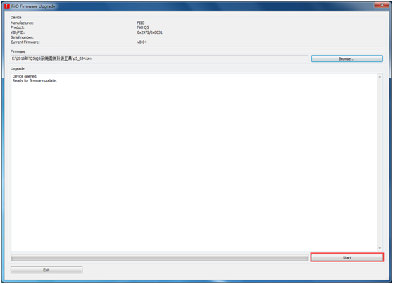

2. Q5开机状态下,按住下一曲键,然后通过Q5数据USB端口连接电脑
(注:如图1所示,如果版本号显示为“v0.04”,才表示已正确连接。如果没有显示为“v0.04”,则需要重新连接)
3、选择升级固件包,点击“Browse”→选择升级包文件“打开”;
4、点击“Start”开始升级,如图2操作:
图2

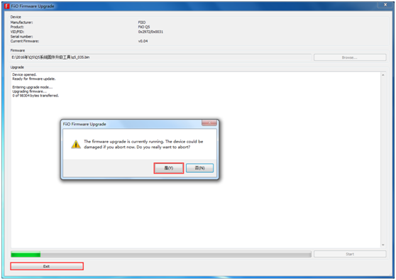

5、若1分钟内进度条没有显示完成,或者没有升级成功的提示,请点击“Exit”→“是”选择退出升级(如图3操作),然后重复步骤1~步骤4的操作。
图3

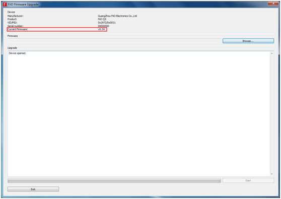

升级成功后可以将Q5通过USB连接电脑,在固件烧写软件上可以查看当前Q5的系统固件版本(烧录完成后需要重新断开再连接才可以看到当前固件版本,直接连接就可以查看,不需要按“下一曲”按键)。如图5:
确认显示固件版本正确后,可以关闭软件,开始正常使用Q5。
确认显示固件版本正确后(三月底发布的固件版本为v0.52),可以关闭软件,开始正常使用Q5。
