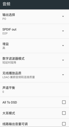

音频设置
1.输出选择1
3.5耳机口  输出选择设置:
PO(耳机输出)一般接音箱,耳机
LO(线路线路)一般接功放
SPDIF是(同轴输出)一般接解码器
输出选择
2.spdif1
同轴输出信号的设置
D2P模式时,播放PCM信号,输出原生PCM信号;播放DSD信号,系统会将DSD信号转换成PCM信号输出
DoP模式时,PCM信号原生输出,DSD信号也原生输出
spdif
3.增益
高低两档,对应两档输出电压,您可根据搭配的耳机来选择不同的档位
增益高低

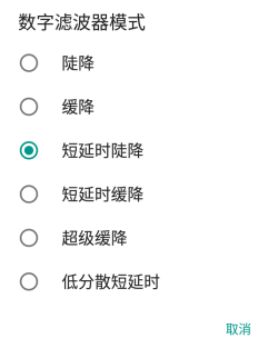

4.滤波器
M15拥有六种不同模式的滤波器模式(AK4499内部配置),您可根据您的听音喜好来选择不同的滤波器模式
数字滤波器选择
5.无线质量
蓝牙发射时默认按最高支持编码依次连接,您可通过此选项来选择最高支持编码。
无线播放品质
6.声道平衡1
当您在听音时遇到偏音情况时,可通过调节左右声道的平衡度来解决。最大可支持10档调节。
声道平衡
7.all
勾选All to DSD后,全局PCM音频都将转换为DSD格式输出,音质也将进一步提升。
注:开启All to DSD后,机器的发热将增大,续航也会相应缩短一些。
开启alltodsd
8.大耳
大耳模式
9.线路
勾选“线路输出音量可调”后,LO输出时音量可调,未勾选时为固定的最大电平输出
10.airplay
接收苹果设备发射的音频信号
